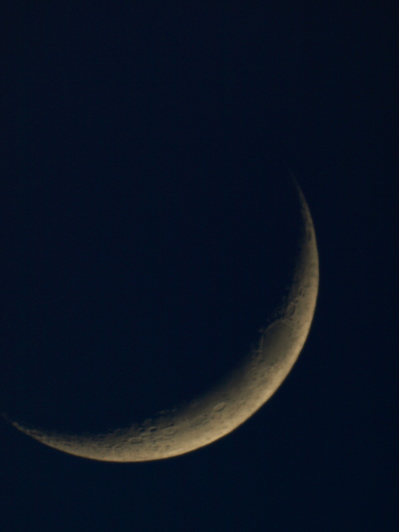

PostitusPostitas algaja8 » 25 Veebruar 2012, 18:47
Tegin täna esimese pildi oma maksutov 127ga.Ühendasin kronsteineiniga otse teleskoobi fookusesse.
(159.11 KB) Alla laetud 3333 korda
Oodatud arvamused ja nõuanded.
Re: minu esimene pilt läbi teleskoobi
PostitusPostitas Erki » 26 Veebruar 2012, 11:55
Kas ilm oli pilves ka veidi (mulle tundub)?! Muidu hea proovi kunagi täiskuust ka pilti teha! :)
PostitusPostitas algaja8 » 26 Veebruar 2012, 12:44
Jah,ilm oli suht pilves natuke aega pärast päikese loojangut,aga Kuu ja Veenus paistsid ilusti.Hiljem läks täiesti pilve.
PostitusPostitas Erki » 26 Veebruar 2012, 13:03
Muidu tõesti hea! ;)Mitme kordne suurendus oli?Ja mitu kaadrit tegid?
PostitusPostitas algaja8 » 26 Veebruar 2012, 15:12
Suurendus oli 70x.Tegin ainult ühe kaadri,teinekord teen rohkem ja liidan kokku.
Muide,teleskoobis oli veel paremini kuud näha.
PostitusPostitas Erki » 26 Veebruar 2012, 15:16
Jah, sest fotokas muudab pilti veidi. :)

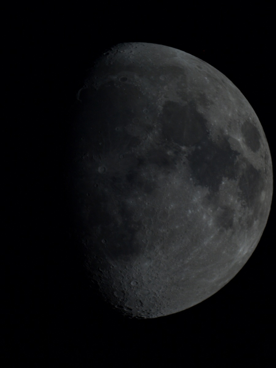

PostitusPostitas algaja8 » 03 Märts 2012, 21:12

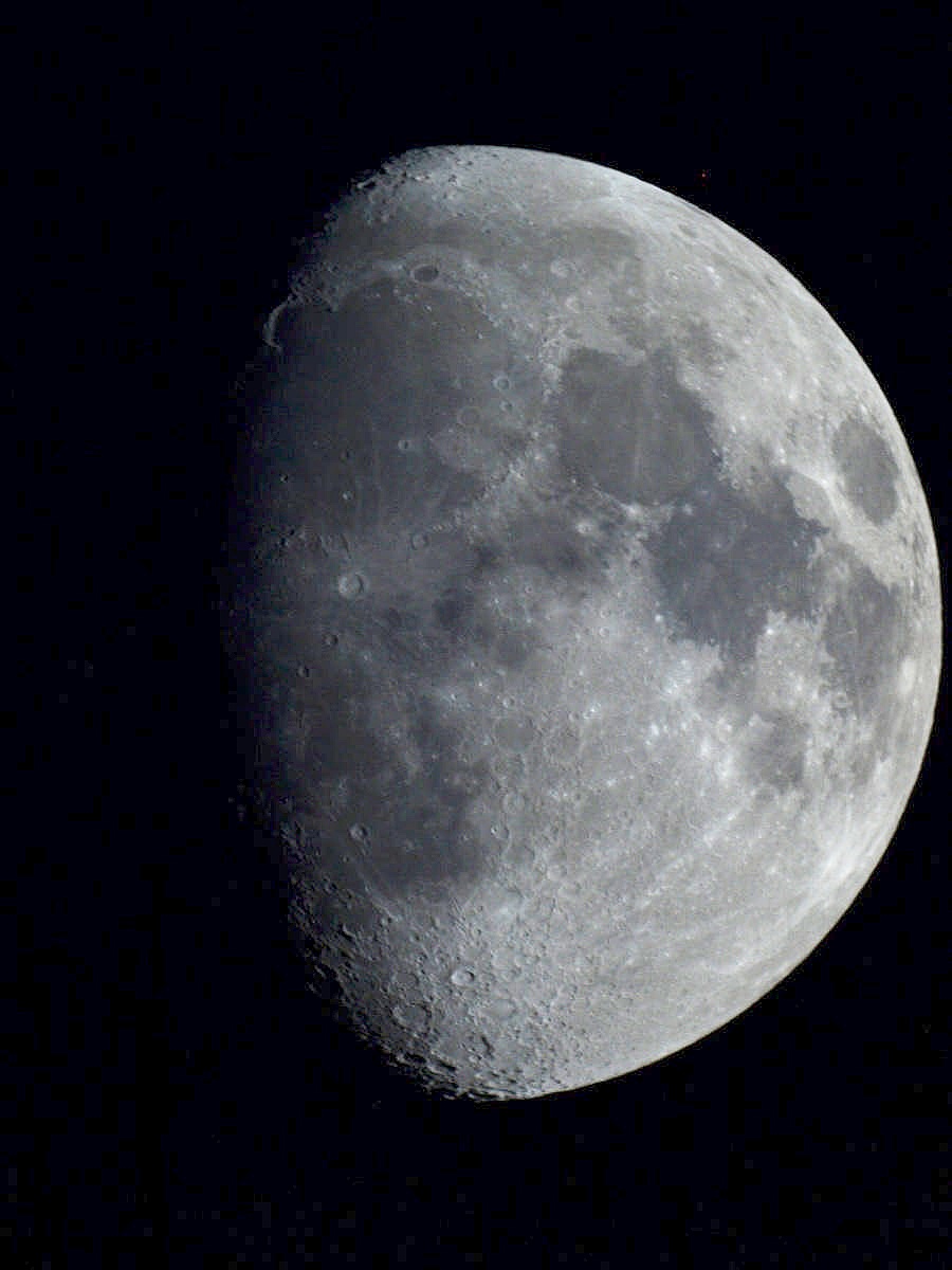

Nii,nüüd tegin pildi pimedamas ,rahulikuma atmosfääriga ja õues(eelmise tegin toas läbi akna).
Kaamera on Olympus E-510.
(130.13 KB) Alla laetud 3238 korda
PostitusPostitas Erki » 03 Märts 2012, 21:24
Kui sa selle täna tegid, siis miks see on nii tume kuu särab ju taevas nii ilusasti?Muidu hea! Ja kas sa tegid ühe kaadriga ? :D
PostitusPostitas algaja8 » 03 Märts 2012, 21:50
Üks kaader.

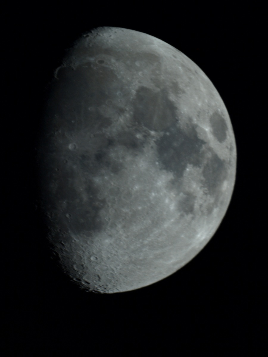

ma võin siia üles panna ka heledama pildi.
(142.84 KB) Alla laetud 3194 korda
PostitusPostitas Tõnis » 03 Märts 2012, 22:15
Kuu enda tabamine tuleb sul juba väga kenasti välja. Proovi järgmise asjana oma jõupingutused veelgi suurema teravuse saamisele suunata. Kuu välimine serv peaks ka ilma töötlemata olema väga terav, praegu on veidi "pehme". Muide, see tumedam Kuu tundub teravam olema.
Õhtuste faasidega Kuu käib kevadel kõrgelt ja atmosfääri virvendus mõjutab kõrgel olevat Kuud vähem. See lihtsustab veidi fookusega mängimist.
Jõudu!

PostitusPostitas Tõnis » 03 Märts 2012, 22:28
Tegin tumedamale aga teravale Kuule kiire algtöötluse, tulemus on failis:
Unsharp Mask kasutamine Kuu pildiga.
Võtmeks heledamaks saamisel oli:

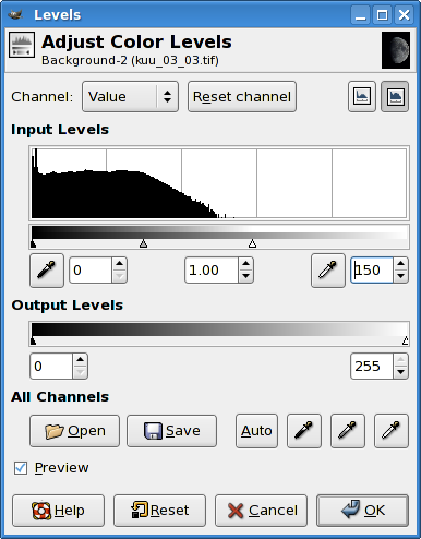

1. Kui vaadata GIMPiga pildi histogrammi (menüüst Layer->Colors->Levels), siis valge ja mustpunkt määravad ära, millist pikslite heleduste vahemiku pildil näidatakse. Töötluse käigus tõmbasin valgepunkti (too pisikene liigutatav valge kolmnurgakene Levels aknas) ca 150 peale ja see vastab töödeldud pildil täiesti valge piksli väärtusele. Asja tegi mugavamaks logaritmiline skaala (vasakul ülal pisikene nupukene), mis võimaldas valgepunkti tõmmata peaaegu signaali valgeimate pikslite lähedale.
Curves tööriista kasutamine Kuu pildiga.
Histogramm näitab, kui palju on kaadris mingisuguse heledusega piksleid. Tähistaevast tehtud piltidel on enamus pikslid "mustad" e. vähese signaaliga ning seetõttu on midagi näha põhiliselt vasakus (e. mustas) servas.

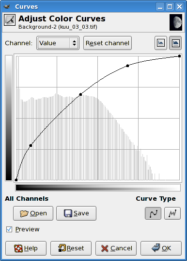

2. Menüüst Layer->Colors->Curves valisin logaritmilise skaala (et pikslite väärtuseid näha oleks) ning tekitasin mitme punktiga (klikk joonel teeb lisapunkti) sujuva kõvera, mis muudab samamoodi pikslite heleduse väärtusi.
Levels tööriista kasutamine Kuu pildiga.

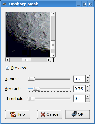

3. Väga õrn teravustamine Filters->Enchance->Unsharp Mask, raadiusega 2 ja kogusega 0.76. Selle tööriista eelvaateaknas tuleks otsida mingi peenikeste detailidega ala (nt. alumises servas tihedalt kraatritega kaetud piirkond) ning hinnata raadiuse ja koguse mõju pildile. Filtreerimise puhul kehtib alati reegel, et pigem vähem kui rohkem! Ideaalselt teravat pilti praktiliselt ei peakski tarkvara abil teravustama...
Kuu 03.03 (see tumedam), GIMPi abil muudetud pisut Levels ja Curves tööriistadega. Lõpuks filtreeritud Unsharp Maskiga parameetritega radius 0.2 ja amount 0.76.
(144.64 KB) Alla laetud 3257 korda
Mida tähendab tume pilt?
Et kõik ausalt ära rääkida, siis tuleb alustada sellest, et värvilised pildifailid salvestatakse enamasti sellises formaadis, et pikslite väärtusi esitatakse 24 bitiga. See annab siis ca 16 miljonit erinevat värvitooni. Aga see 24 bitine info koosneb tegelikult kolmest reeglina võrdsest osast - 8 bitti punasele, 8 bitti rohelisele ja 8 bitti sinisele värvile. See tähendab, et igal üksikul värvikanalil (rohelisel/sinisel/punasel) on kõigest 2^8=256 heledusnivood. Sellest siis näiteks GIMPis kõikjal olevad väärtused 0..255. Seal _arvatavasti_ keskmistatakse lihtsalt kolm värvikanalit (liidetakse kõigi kanalite signaalinivood ja jagatakse kolmega), et iseloomustada pildi keskmist heledust.
Kui tahta pilti heledamana näidata, võib kõige lihtsamal juhul toimida näiteks nii. Jätta nullpunkt paika (väärtusega null) ning teisendada ülejäänud pikslite väärtusi niimoodi, et pikslil, mille väärtus originaalpildil oli nt. 100, saab heleduse suhtes korrigeeritud pildil väärtuseks 255. Kui piksli väärtus oli enne 50, siis uuel pildil on 128 jne. Tegu on heleduste skaala väljavenitamisega. Täpselt samamoodi võib nihutada ka ainult täielikult mustale vastavat nivood (mustpunkti), tulemuseks on sarnane pikslite heleduse teisendus, kuid originaalpildi pikslid, mille väärtused jäävad mustpunkti väärtusest väiksemaks, on uuel pildil täielikult mustad. Taevafotodel ei ole sageli mustpunkti vaja puutuda (aga mitte alati!).
Keerulisemal juhul saab mõnda heledusvahemikku rohkem ja mõnda teist heledusvahemikku vähem teisendada. Selleks kasutataksegi Curves tööriista.
Tume pilt tähendab lihtsalt arvutimonitori või väljatrüki jaoks ebaefektiivselt jaotatud heleduse nivoosid. Tavaliselt töötlemata pildil siis seda, et säriaeg ei olnud piisavalt pikk. Samas tähendab vähese signaaliga pilt, et müra osakaal võrreldes signaaliga on suhteliselt suur!

PostitusPostitas algaja8 » 03 Märts 2012, 22:46
Suur tänu Tõnis!
See tumedam pilt läks päris palju paremaks.
