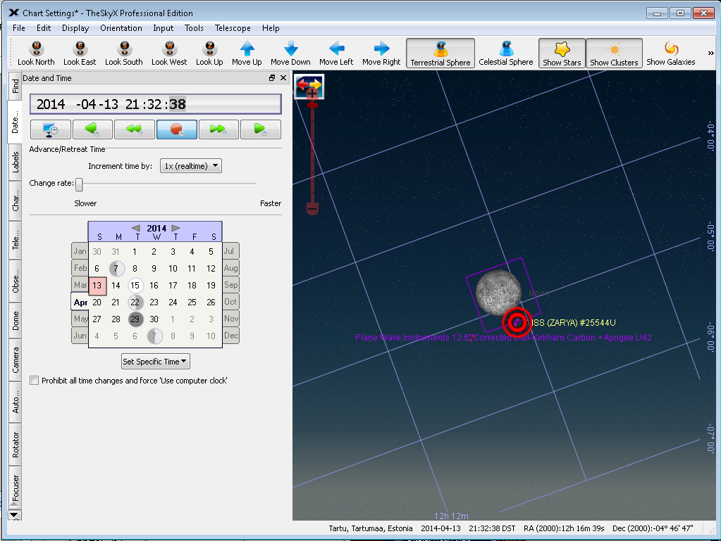

Tervist! Tõraverest vaadatuna möödub ISS Kuust õige pisut altpoolt. Pildil oleva lilla ristküliku mõõdud on 37x37 kaareminutit, see tähistab robotteleskoobi vaatevälja. Ca 21 kaareminutit (1 kaareminut = 1 miil) e. ca 34 kilomeetrit lõuna pool peaks ISS aga kenasti üle Kuu keskkoha sõitma. Ülelend peaks kestma 1.5 sekundit. Juuresoleval pildil olev kellaaeg on Tõravere jaoks õige, kuid muutub mõnevõrra siia-sinna erinevatel pikkuskraadidel.
ISS vaadatuna Tartu Observatooriumist. Ristkülik ümber Kuu on robotteleskoobi vaateväli.
(110.16 KB) Alla laetud 2952 korda

Rõngus ( 58° 8′ N, 26° 15′ E) on ülelend sisuliselt üle Kuu keskpaiga. Ajad on 21:32:34-36, keskel on :35.
Lagujas ( 58° 10′ N, 26° 27′ E) toimub ülelend üle Kuu alumise kolmandiku kell 21:32:36-38, keskel on :37.
