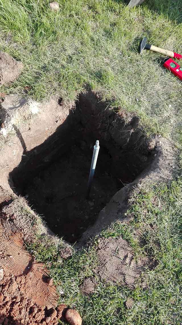

Koha valmine
(246.59 KB) Alla laetud 5868 korda
Augu vamis. Auk sai kaevatud miski põlvesügavune. Maanduselektrood sai maha täristatud kolmemeetri sügavusele. See peaks siis teoorias maapinna kõikumiste vasta aitama ja välja ulatuv osa peaks armeeringuna toimima.

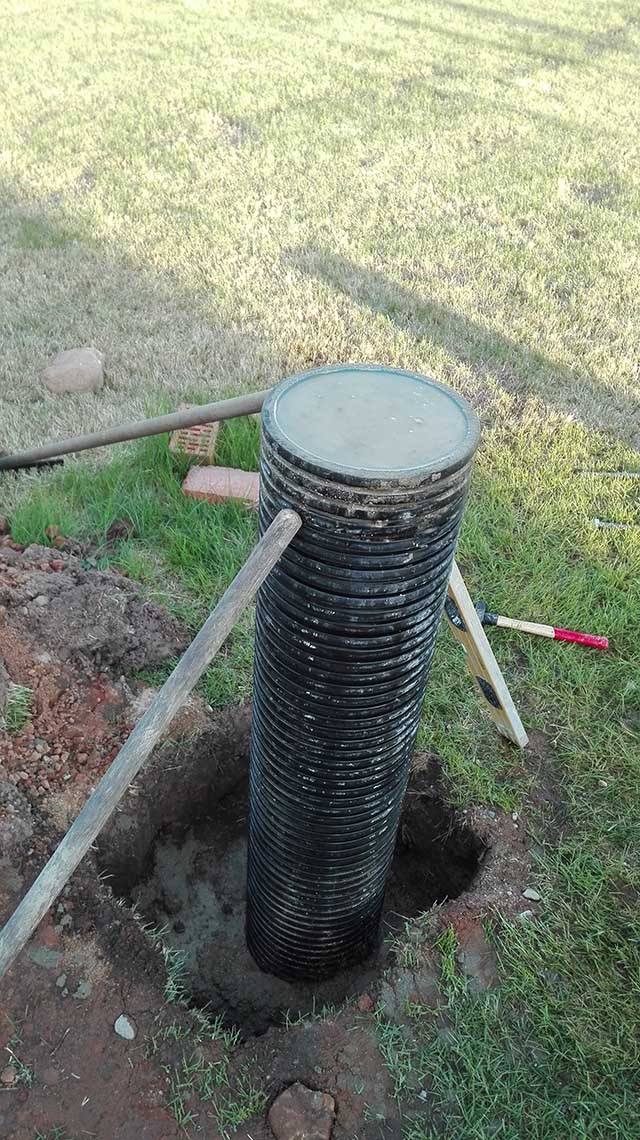

3. Toru on maas. Alla sai tehtud väike kruusapadi. Valamistoruna asutasin naabrilt saadud 250mm kanalkatoru.

Betoon torus sees. Kulus teis kõigest 3 kärutäit. Valu käigus oli toru pisult kiiva kiskunud see pärast ka toed sai pandud.
