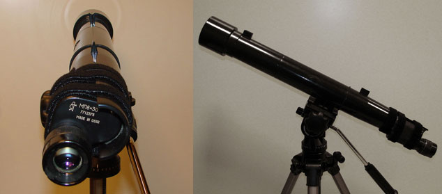

Galileoscope tuning
Objektiivi ostmiseni veel pole jõudnud. Tegin esialgu valmis Galileoskoopi ja monokli ristsugutise.
Kokku said kahe asja head omadused ja eemaldatud halvad omadused.
