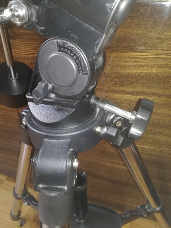

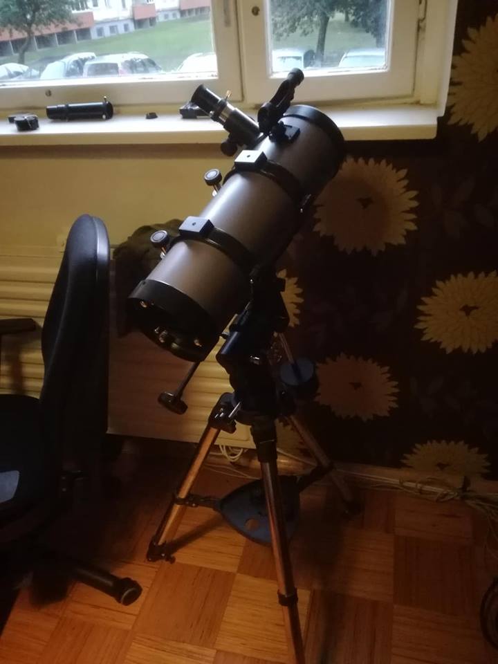

Tere, sain just ostetud Bresser Pluto 114/500
Probleem on selles, et latitude kruvi ulatub maksimaalselt 50 kraadini … mida teha .

Võibolla leiab rauapoest pikema poldi, või lased kellelgi jupi otsa keevitada...kuni 90 kraadi peaks kõigil liikuma

Seda tuleks enne natukene proovida. Kui su teleskoobi monteeringul on kahe poldiga telje kõrguse reguleerimise süsteem, siis keera nad esmalt mõlemad välja ja proovi Ekacariya vihjet. Kui saad polaartelge liigutada suuremale kõrgusele kui sul kraadide skaala näitab, siis loodetavasti saad ka 60-kraadile tõsta.
Skaalast endast pole lugu, kui teleskoop on kasutamiseks ühes kohas ja polaartelje kõrgust ei ole vaja pidevalt muuta. Sel juhul pane kõrgus Põhjanaela abil paika ning tee monteeringu küljele skaala kõrvale õigele asendile vastav märk. Visuaalseks vaatlemiseks on sellest küll ja enam abi.
Kui tahad pika säriajaga pilti teha, siis pead niiehknaa iga kord polaarjoonduse tegema ja teema ei olegi niivõrd aktuaalne.
Polte on müügil igasugustes pikkustes, mine käi ehituspoodides vaatamas. Üsna hea valik polte on nt. Würthis, sealt leiad ka roostevabu. Veidi õnnetum on su olukord juhul, kui olemasolevatel poltidel on tollkeere. Sel juhul ostaksin mina vajalikud poldid eBayst ;-) Aga mine tea, ehk on meie omanäolise kapitalismi (isegi kui sul on valmidus kaupmees üle kullata, ei taha nad sulle kvaliteetset kaupa pakkuda ;-)) tingimustes on ka mõni pood, millel on korralik tollimõõdus poltide valik.

Ütleme et kruvi keerab maksimaalselt 50 kraadini , siis on ta põhjas ja rohkem ei keera edasi ja kui tagasi keerata jõuab ta täpselt 0 - ni. Kas äkki poldi õlitamine tuleks kasuks ? …

Ei tea kuidas teemat kinni panna , aga .. probleem sai lahendatud :mrgreen:

Kuidas sa probleemi lahendatud said? Ei maksa häbeneda, kui see oli väga triviaalne - tõenäosus on täitsa olemas, et ka mõni teine alustaja puutub samasuguse murega kokku!

Õlitasin lihtsalt korralikult ära, ei mingeid keevitusi ega polte polnd vaja.
Vana seisnud asi lihtsalt.
