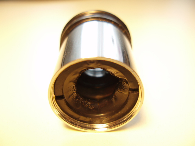

uh läks õnneks, üritasin siis päikest projekteerida valgele ekraanile - tulemuseks oli see, et see pikendus julla mis sinna vahele käib (suurendaja vist) kärssas väheke :)

Kärsatamine on projektsioonimeetodil Päikest vaadeldes tavaline:). Kui enda 60mm teleskoobiga kunagi Päikese jälgimist alustasin, siis suutsin okulaari diafragma (auguga plastikust ketas, mis asub okulaari esimeses fookuses) ikka korralikult loperguseks sulatada.
Päikest näinud okulaar

2006. aastal käisime Türgis täielikku päikesevarjutust vaatamas. Vaatlemiseks oli kaasas ka teleskoop TAL-150P8. Poolvarju ajal kasutasime seda justnimelt Päikese kujutise ekraanil näitamiseks. Loomulikult oli teada, et küllalt suure apertuuriga (sel TALil on 15cm) teleskoop kogub nii palju valgust, et teleskoobi sekundaarpeegel või okulaar võib kuumuse tõttu puruneda, seepärast kasutasime ka komplektis kaasas olevat 5cm auguga toru korki.
Hoolimata vähendatud apertuurist sai mõneminutiline elektrikatkestus korgile peaaegu saatuslikuks. Teleskoop jäi seisma ning Maa pöörlemisest tingituna sõitis koondunud kiirtekimp sekundaarpeeglilt maha ja jättis korgi siseküljele sulanud riba ning mõned pisikesed auguhakatised kah!
Loo moraal ongi eeskätt see, et projektsioonimeetodi korral tuleb apertuur suhteliselt väikeseks teha, muidu lõppeb uudistamine vaatlusinstrumendile nii nagu l6hmuse pildil või veelgi hullemini.
