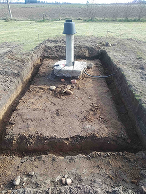

Augu kaevamine
Otsus sai tehtud minitäisvundament rajada. Korraks seedisin ka postvundamenti, aga kuna siin on palju sipelgaid siis lootus on ehk täisvundament hoiab neid eemale siseruumidest. Teine häda on see ,et asukoht on suht udutekke aldis kohas .

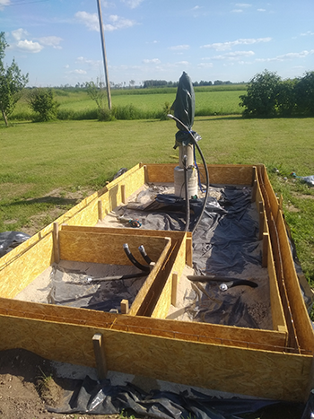

Saalungi valmistamine.
Saalung sai valmistatud osb8mm kui õigesti mäletan. Tagantjärgi targutades oleks võinud jämmedamat materjali kasutada kas 12 v 15 vms. 8 kipus valu ajal laiali vajuma. Kogu pinna ulatuses sai kile alla pandud ,et jällegi hoida putukaid ja niiskust eemale + valu alla on ka vajalik kile paigutamine,et betoon "piim" ära ei voolaks. Veetud sai ka hunnik kõrisid juhtmete jaoks valmeiga nii plaju kui pähe tuli + n.

Posti juures on näha ,et on valatud alla laiendus. See sai selle pärast tehtud, et ma suutsin traktoriga eelnevale otsa soita ja ta murdus alt ära. Õnneks oli mul posti armeering nii viisi tehtud ,et piisas lahtipiikamisest rauani ja uue vöö valamisest ,et asi paika saada.

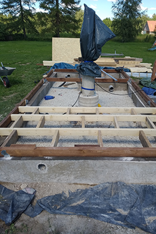

Põrandavöö tegemine
Põrandavöö sai meisterdatud 50x100 prussist ja natukese vanast laudmaterjalist. Aluminevöö on immutatud materjalist.
Kui sellist lahendust kasutada tuleks kindlasti miskit panna betooni ja puidu vahele, muidu hakkab see oma elu elama. Mina kasutasin tõrvapappi.
Betoonivalu on siit sealt nagu kuldi kuse aga,kuna ma ise olen projektijuht, ehitaja ja ehitusjärelvalve siis annan selle andeks endale. Küll aga on äärmiselt oluline alumise vöö kenasti väljamõõtmine. Diagonaalid peavad klappima, muidu üritus lõpuks hästi ei lõppe. Kas mul see õnnestus selgub kunagi hiljem.

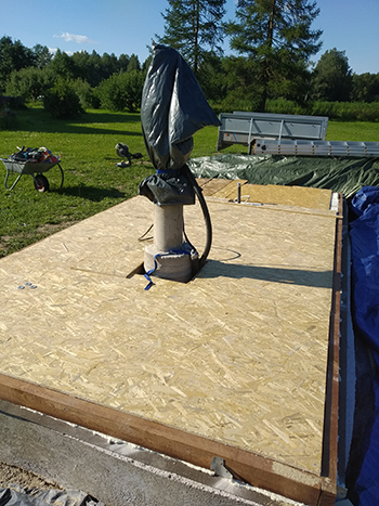

Platform valmis :)
Lõpuks sai platform valmis. Külmaruumi materjaliks sai 15mm osb ja see on üsna optimaalne pakuks. ei vetrunud kuskilt ja tundus all stabiilne ka kindel.
Antud hekteks on kulunud rahaliselt umbes 500 raha. suurematest kuludest oli traktori rent 100, kant betooni 100 ja puit materjal ca 120 raha.

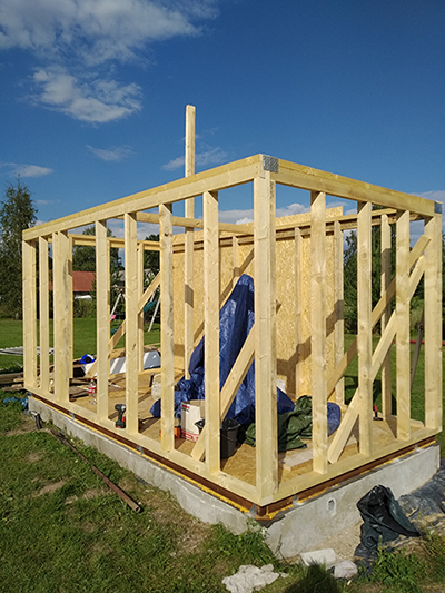

Asjad on edasi liikunud pisult.

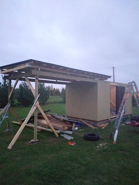

Nüüd sai siis seinte ehitusega alustatud.
Re: Kui suveööd valged on vol2 (säästu observatooriumi rajamine)
PostitusPostitas karla » 02 Oktoober 2020, 19:04

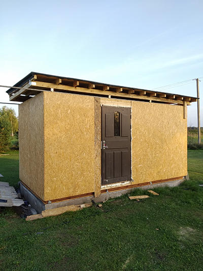

Tadaa,
Seinad kinni, uks ees ja katus peal.
Ukseks kõlbas hästi vana maha tulnud välisuks.
Katuseks sai valitud ruberoid kate. Kogu katuse materjal koos aluskattega läks selline 130 raha maksma.
Katusemehhanismiks sai tellitud vinklid 30 raha eest ja V kujulised metallrattad alist sellline 80 eurot 8 tk. Kuskilt mujalt nagu ei leidnud , vist mingid spets poed on kus neid ka raskeraha eest tellimise peale saab soetada.
Katuse liitumise kohta ei oska veel hinnangut anda. Kakas ratast on veel postis kinni ja katuse peale sõidu ramp pole veel valmis.

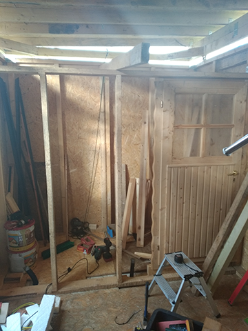

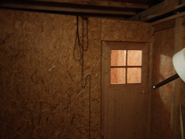

Soojaruumi ehitamine.
Otsustasin ,et soe ruum tuleb seinast seina ,et ruumi juurde saada. Esialgu oli poole kitsam plaanis. Ukseks kõlbas väga hästi kellegi poolt maha kanutd vana paviljoni uks. Seina 100mm vimma ja katusele kotitäis puistevilla.

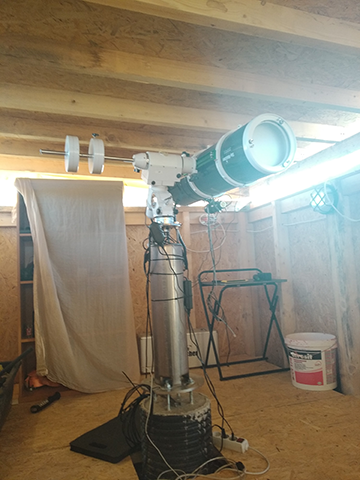

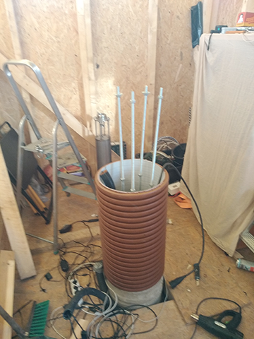

Posti jämestamine.
Olin päris optimistlik vana valatud posti kasutamise suhtes. Sõber tegi sellise vinge metallist pikenduse mis kõrgemale asja tooks. Hiljem ,kui kõik kokku miksisin tuli välja ,et seinad on liiga kõrged ja teleskoop ei saa piiluda horisondil toimuvat.
Lisaks vana 200mm+ jaland hakkas õlleankru all võbisema pisult. Sai siis tugevdatud posti 400mm aluse plus 300mm tõstega .
Peale seda ponnistust sai asi üsna stabiilne. Ümber tuli ka platform ehitada. muidu pääses okulaari manu ainult sellise võrdlemisi gängsta redeliga ja pimedas sellegas seal kõõlumine oli päris jube.

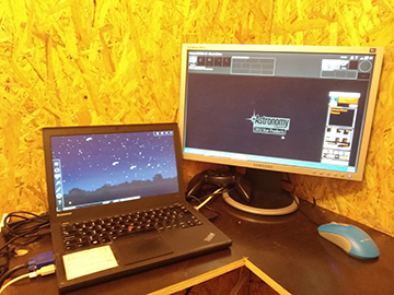

Side.
Mõtlesin,et teen sidestatuse kohta eraldi lõigu.
Alguses oli mõte kasutada ASCOM driveriga juhtimist soojaruumi arvutist. Hilejm tuli välja ,et EQmode ei taha väga hästi koostööd teha Stellariumi tarkvaraga. On ka olemas cartes du ciel tarkvara ,mis pidi just ascom driveriga imeliselt koos töötama. Proovisin seda tarkvara ja tõepoolest asi töötab ,kuid stellarium meeldib mulle rohkem ja on graafiliselt kuidagi silmasõbralikum. Muidugi on EQmodiga ja cartesiga töötamisel olema suurem peenhäälestus potesiaal aga ma ei vaja seda hetkel vb kunagi siis kaalun enese ümberhäälestamist. Hetkel töötab stellarium, serial juhe ja BYE EOS väga okilt.
Ascomilt tahtsin ka ainult seda ,et juhtimine (juhtpult) koliks soojaruumi.
Selle lahendsin prostalt ostsin 15 eurise monitoori ja panin selle soojaruumist välja.
Kui vaja teha kiire 3tähe joondumine või fokuseerida lülitan lihtsalt arvuti pildi ümber külmaruumi monitoori ja voilaa.
Siiani töötab väga hästi.
Eluhoone ja putka vahele sai ka cat5 kaabel tämmatud ,et saaks vajadusel ka voodist asjadel silma peal hoida.
Selle tarbeks saab semi hästi kasutada remote desktopi lahendust. Tasuta ja lihtne.
