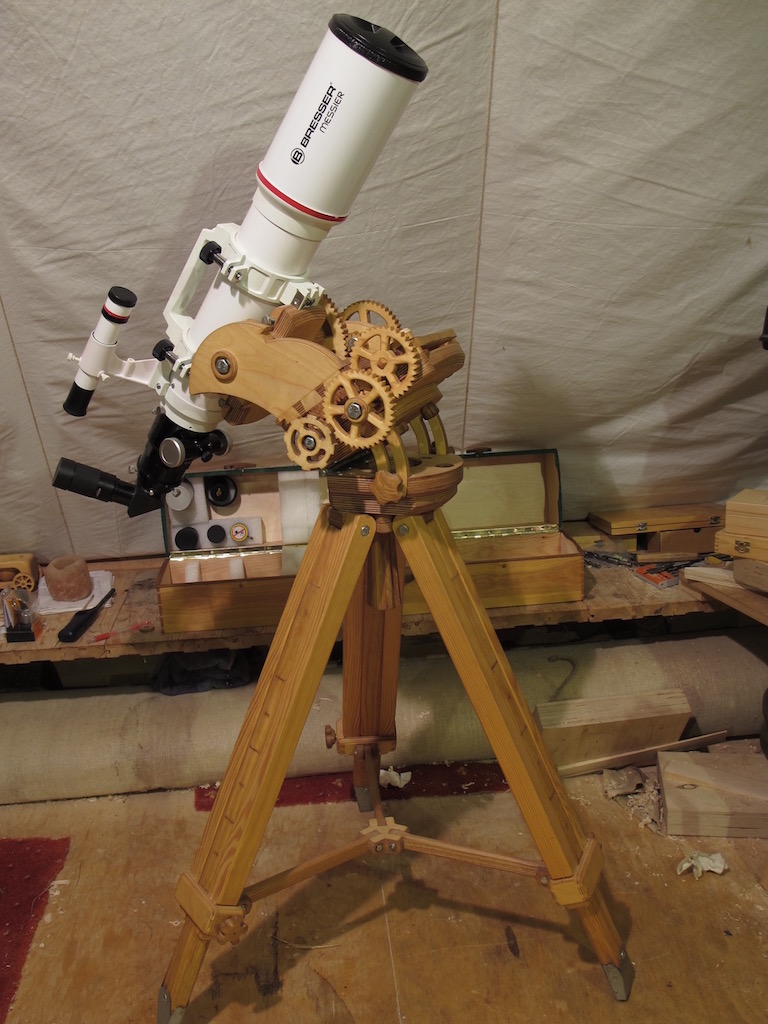

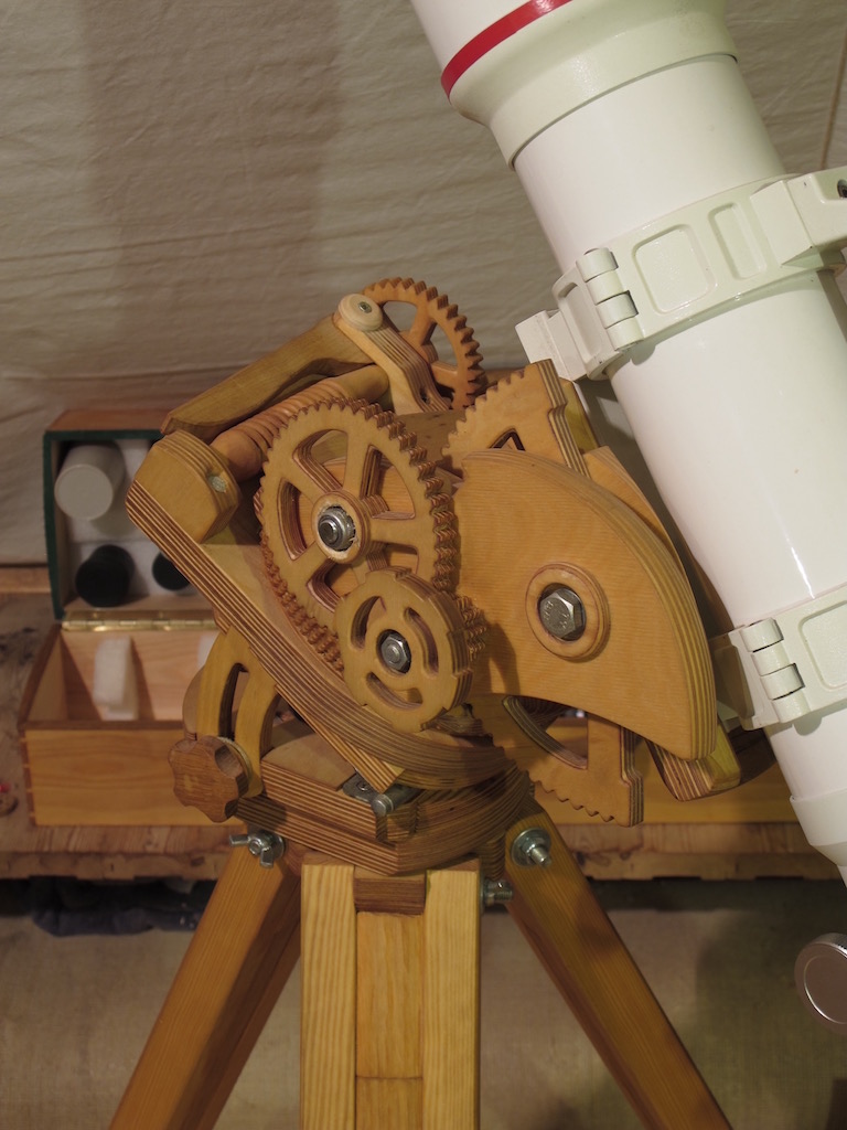

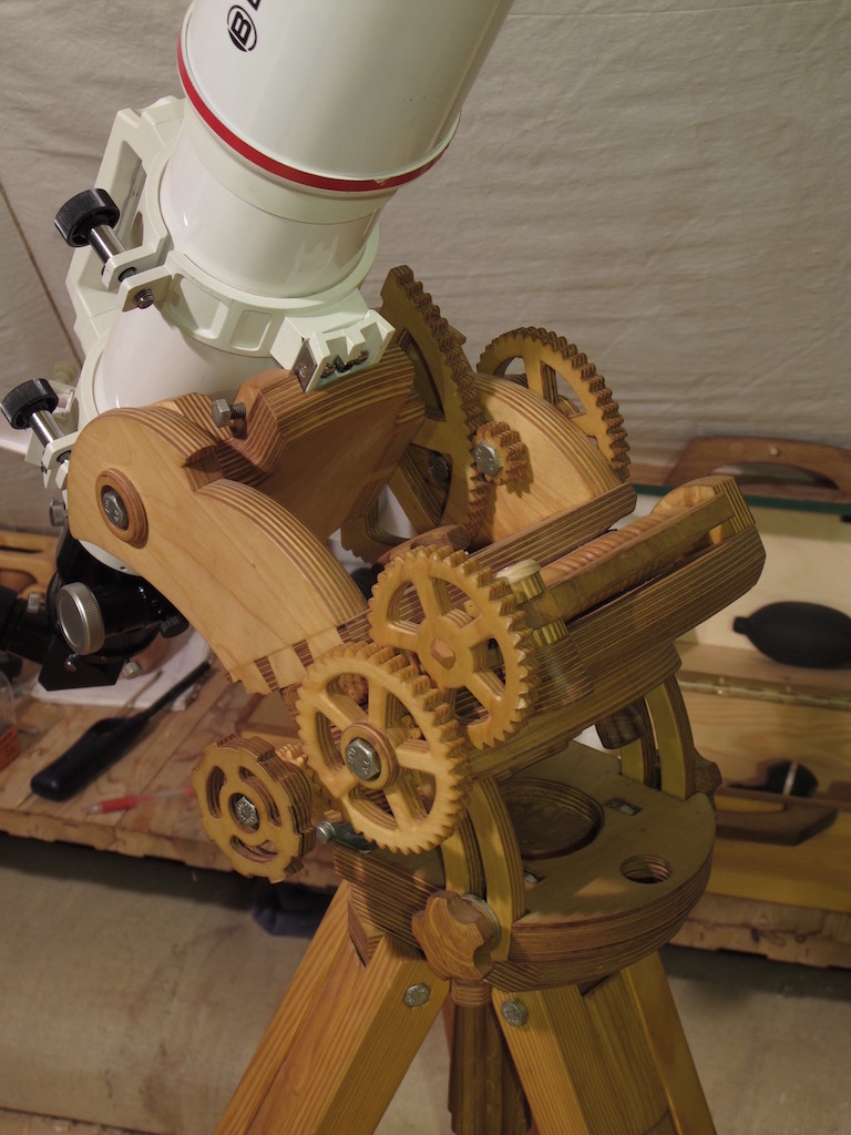

Peab vanal aastal veel vanad võlad ära tasuma. Lubasin ju oma monteeringust pilte saata, kui valmis saab. Vahin juba kevadest saati taevapoole, aga pildid ikka saatmata. Muidugi võin enese lohutuseks öelda, et paar detaili on veel puudu, kuid need muutuvad vajalikuks alles siis, kui astrofotoga tegeleda ning vaatlemist ei sega.
Ülekanne mehhanismil on 1/700. Sai kena stabiilne ja sujuv aparaat :)

Päris huvitav näeb välja. :) Kas teleskoobiks on sul see? https://www.bresser.de/en/Astronomy/Tel ... c-OTA.html Millist maksimaalset suurendust kasutad? Vaatan, et TAL-1 (mul olemas) kohta on antud max. 169 x, aga sellel 200 x, huvitav kuidas nendel suurendustel nähtavad vaatepildid võrreldavad on. Maksimaalse suurendusega peaks olema mul tehtud Veenusest pilt: http://imagizer.imageshack.us/a/img924/921/xcKvRO.jpg (siin teemas ka pilt Kuust, aga väiksema suurendusega: viewtopic.php?f=2&t=972 )

Toru on sama jah. Ise saan max ca190X suurenduse kätte. Pildi järgi on üpris raske vahet võrrelda, aga eks suurtel suurendustel hakkab odav pealääts kvaliteedis juba liialt lõivu nõudma ja terav pilt jääb oluliselt allapoole.
