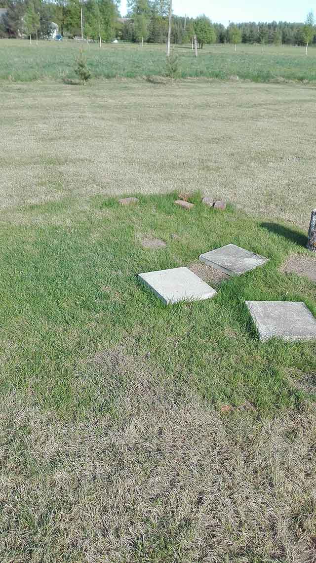

Koha valmine
(246.59 KB) Alla laetud 5872 korda
Augu vamis. Auk sai kaevatud miski põlvesügavune. Maanduselektrood sai maha täristatud kolmemeetri sügavusele. See peaks siis teoorias maapinna kõikumiste vasta aitama ja välja ulatuv osa peaks armeeringuna toimima.

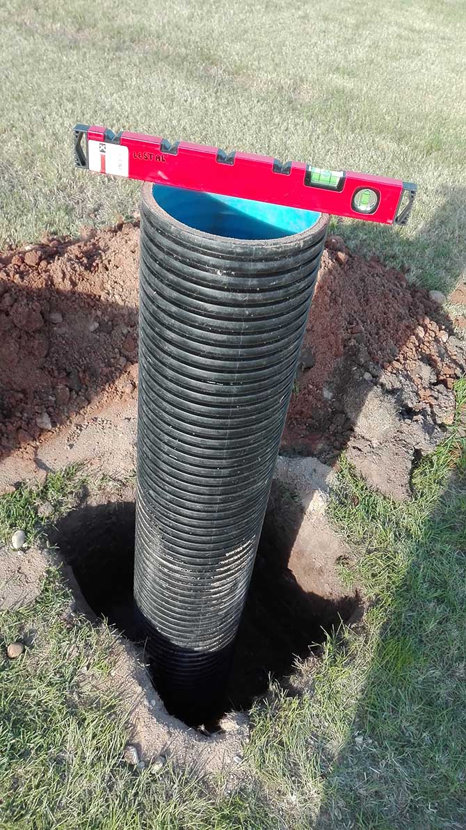

3. Toru on maas. Alla sai tehtud väike kruusapadi. Valamistoruna asutasin naabrilt saadud 250mm kanalkatoru.

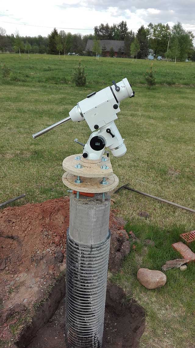

Re: Kui suveööd valged on
PostitusPostitas karla » 14 Mai 2016, 08:18

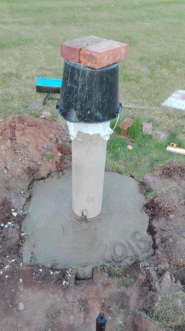

Betoon torus sees. Kulus teis kõigest 3 kärutäit. Valu käigus oli toru pisult kiiva kiskunud see pärast ka toed sai pandud.

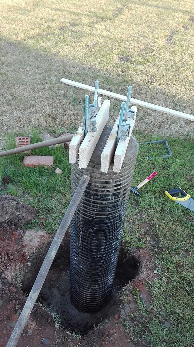

PostitusPostitas karla » 14 Mai 2016, 08:20
Plaadivardad sai betooni sisse uputatud. Varrastena kasutasin keermelatte M14 ja kuskil pikkusega 50cm.

Täna sai siis meisterdatud selline jäme visioon monteeringu plaadist. Esialgu sai kasutatud osb plaati , hiljem tuleb metallist asi teha.
Rossbachile. Ei kasutanud visplit. Betooni vispliga reeglina ei tehta. Aiakärus segasin labidaga kokku. See käis suht koht kiiresti. Kruus, tsement ja läks.

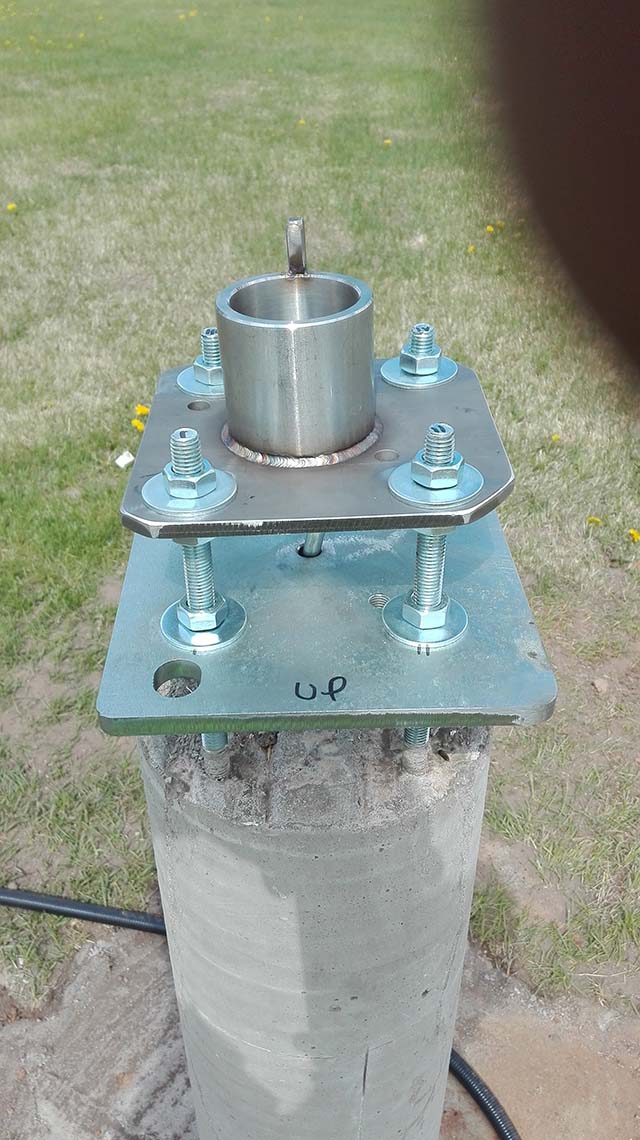

Täna siis on see kaunis päev ,kui sain kätte korraliku plaadi(d) monteeringu jaoks. Plaatide eest tänud Ragnarile, kes need valmis meisterdas. Ülemine plaat on roostevaba terasest ja alumine tsingitud. Raks ütles ,et kui huvilisi on ,siis võib ta nõned plaadid veel teha. Hinna klass kuskil 50ne euri kanti olenevalt töö mahust ja ehitusest.

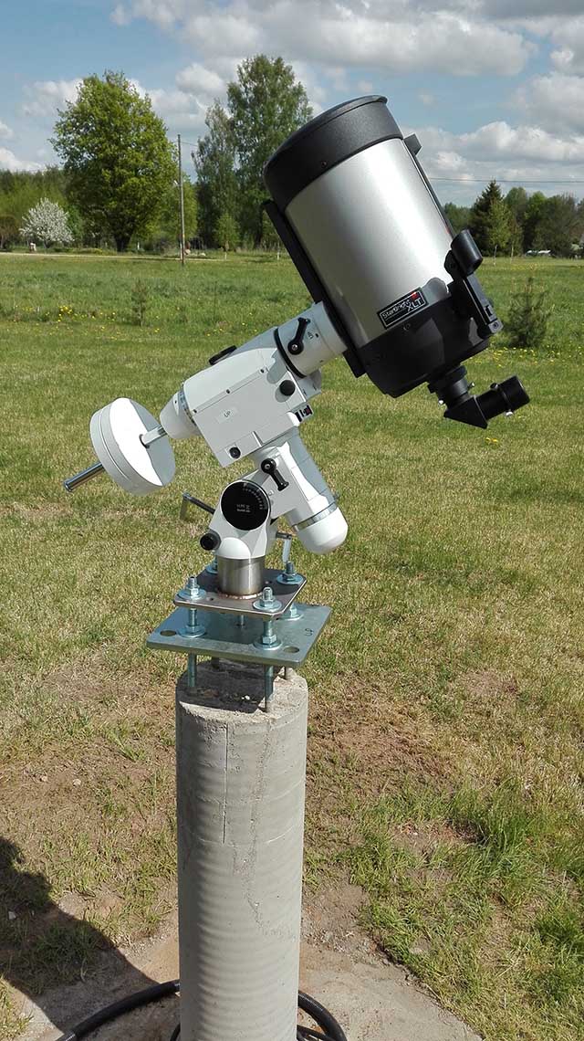

Sai kohe proovitud monteeringut posti otsa. Esmamulje on hea. Ei loksunud ega naksunud. Nüüd veel oodata selget ööd, et päris katsetus ära teha. Toru eest tänud foorumi kasutajale Constantine ,kellelt see enesele hiljuti lunastatud sai.

Väga uhke! Kas sa sõitva katusega või muusuguse kuudi peale ka teed?
Kuidas on lood vibratsioonidega - kui koputada vastu posti, siis kui kaua teleskoop väriseb?

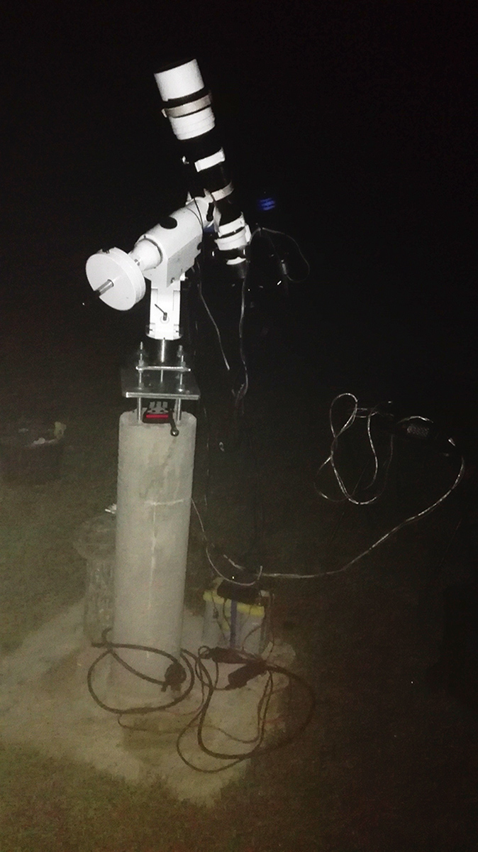

Re: Kui suveööd valged on (posti valamine)
PostitusPostitas karla » 06 September 2016, 09:35
Sai siis kruvitud esimest korda õhtul varustus posti külge.
Pilt on telefoniga tehtud kottpimedas.
(331.4 KB) Alla laetud 5836 korda
Plaat ise liikunud paari kuuga kuhugi ei olnud. Tõehetk selgub kevadel muidugi. Kõik oli kenasti loodis ja ok. Polaarjoondumine sujus hästi. Sai tehtud selline kiire ja lohakas joondumine. Metsik udu hakkas tekkima.
Pärast seadistusi klõpsisin paar fotot enne ,kui kaste hakkas kurja tegema.
Tegin andromedast 5min säriga võtte. Ilma autoguideri abita peaks ütlema ,et tulemus tuli suhteliselt rahuldav.

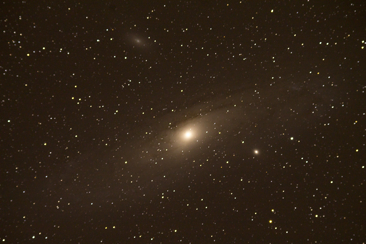

PostitusPostitas karla » 06 September 2016, 09:36
Pilt Andromedast .
Millegi pärast ei lase foorum kahe pilti ühte postitusse panna.
(346.79 KB) Alla laetud 5788 korda

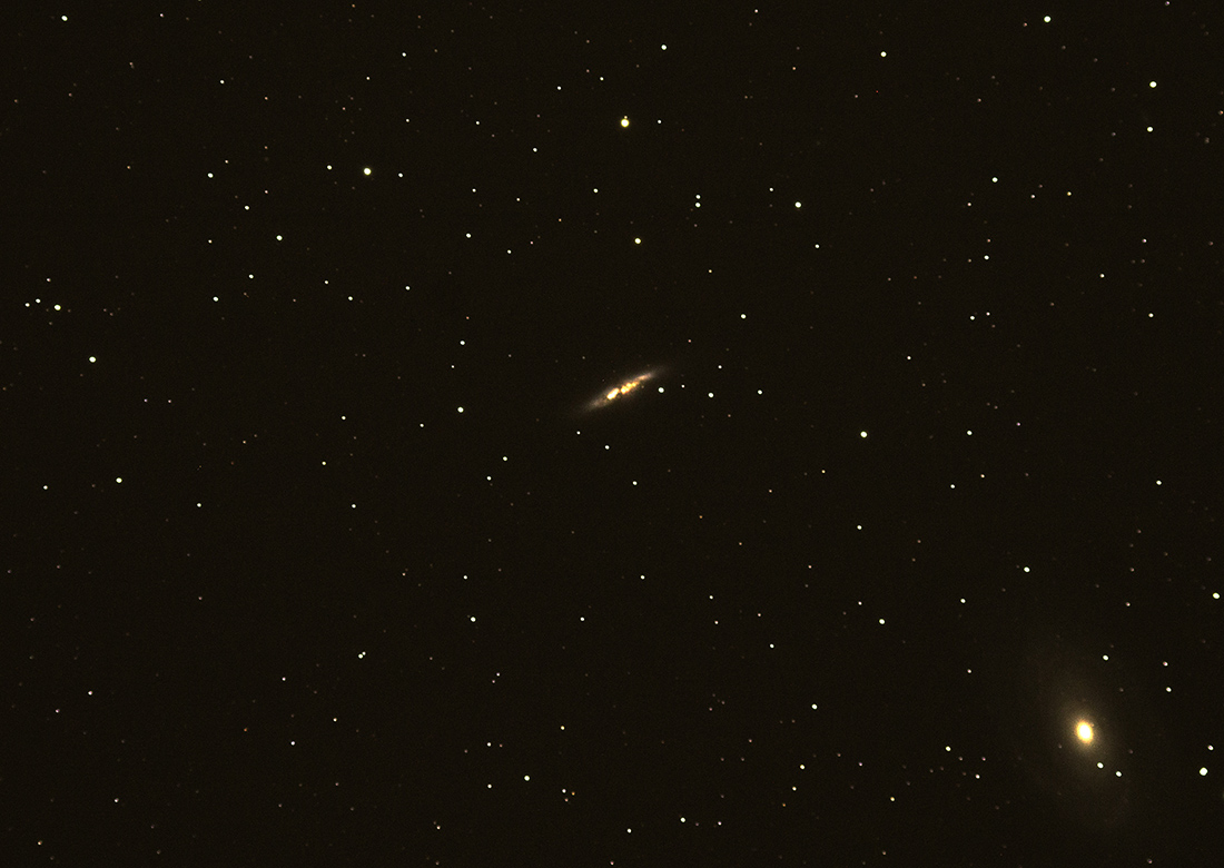

PostitusPostitas karla » 09 September 2016, 10:11
Natuke parem võte M82st.
(317.34 KB) Alla laetud 5754 korda
