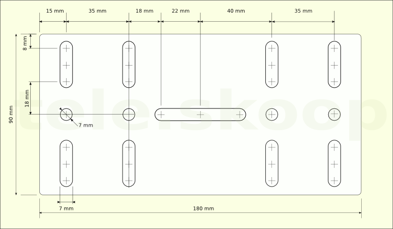

Mul on vaja tellida endal 2 alumiiniumist (6061) kinnitusplaati ja leidsin ühe toreda kohaliku firma, kes on nõus need valmis tegema.
(36.89 KB) Alla laetud 2434 korda
Sellega plaadiga saan olemasolevast latist (tavaline Vixen mõõdus dovetail latt) teha korraliku laia kinnituse OTA rõngastel ning kasutada 1 poldi asemel 2 polti rõnga kohta.
Teisest plaadist saan aga rõngaste vastaspoolele stabiilse aluse giidskoob klambrile ja või fotoka hoidjale. Plaadi enda kaal tuleb kusagile 200-300 grammi vahele ja selle paksus on 7 mm. Mis te arvate, kas 7 mm on liiga palju või vähe?

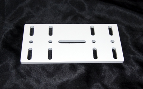

PostitusPostitas mart » 18 Jaanuar 2011, 20:59
Valmis plaat näeb välja selline:

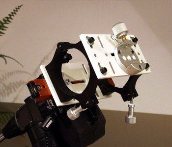

ja nii näeb see välja koos rõngaste ja giidskoobi kinnitusega.
plaat. rõngad ja giidskoobi klamber
Neid plaate saaks veel tellida, kui keegi soovib sarnast "probleemi" lahendada.
