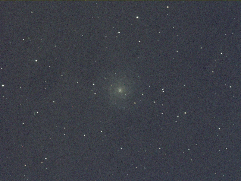

Muide, nende hinnakiri muutus öösel. Ma küsisin neilt, et miks on ühel lehel oleva info järgi võimalik 39.99 USD eest osta 2 h teleskoobi aega ja teisel lehelt selgub, et selle raha eest saab vaid 0,7 h kõige odavamat teleskoopi.
Selgus, et see oli eksitus ja 40 USD eest ei saa tõesti praktiliselt mitte kui midagi. Lahe idee aga liiga kallis.
Kood: Vali kõik
   ** Beginning Focus run **
   LS: -0.344075 RS: 0.343900 PID: 1.53 NFHFD: 10

testpilt:
M72 testpilt
(436.88 KB) Alla laetud 2770 korda

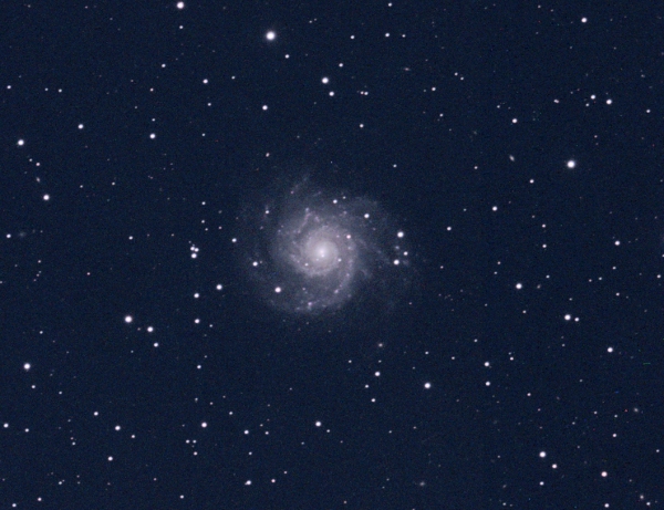

PostitusPostitas mart » 24 Oktoober 2010, 18:26
Tõmbasin mõned kaadrid M 74 juurde ja harjutasin veidi Gimp'iga pildi väänamist. Kuna Gimp on 8 bit siis tõenäoliselt läheb vist päris palju kaotsi.
Ladusin ja venitasin alustuseks IRIS'es ja siis töötlesin natuke Gimp'iga.
Katsetused M74 kallal. Allikas GRAS (Global Rent-a-Scope) rendikas G3.
