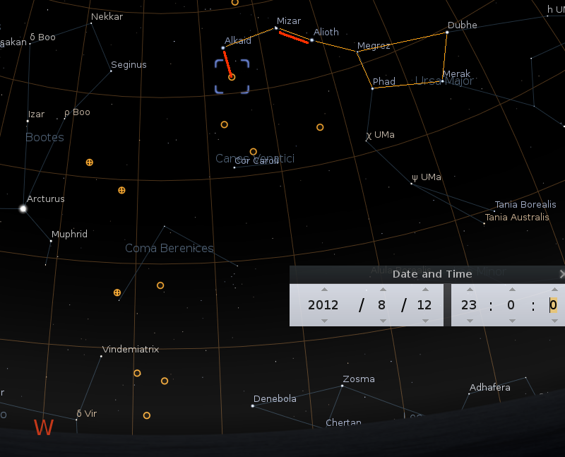

PostitusPostitas vtl » 12 Juuni 2012, 12:28
Mina Mardi asemel ei teeks põhimõtteliselt enne kaarti valmis, enne kui Erki on endale (tasuta) Stellaariumi tõmmanud, soovitavat sealt otsinud ning seejärel annab siia foorumisse teada, mis teda selle juures takistas.

Hei,
Kahjuks keeldub skychart minuga koopereerumast. Kuna sul on vaja otsida nö proportsionaalselt õigest kohast, siis tegelikult aitab sind hetkel suvaline taevakaardi programm või joonis Suurest Vankrist.
M51 asub Alkaidi'st peaaegu sama kaugel, kui Mizar Alioth'ist. Need on kõik väga lihtsalt leitavad tähed.
Taevast vaadates on "all" väga suhteline mõiste aga küll sa pihta saad, mis pidi sa liigud ja kus suunas.
Suur Vanker - M51 kaart
(128.68 KB) Alla laetud 3582 korda
